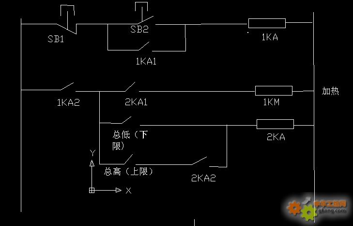

#10楼
设定报警点的回差值不正确,把回差值设大点。
800
xiaozailin
文章数:3
历史总积分:800
注册时间:2010/10/1
发表于:2010/11/11 15:29:35
#11楼
我理解的是,你的是带节点的温度表,但不知控制的工况如何有以下几种情况:
   1、手启动,温度到400度时加温断开,温度表的常闭点窜入继电器回路的自保回路即可。
   2、温度范围控制改用温度继电器,选择上下点。
   3、恒温控制采用可控硅温度控制器。
1012
zhuy.16800
文章数:93
历史总积分:1012
注册时间:2010/10/1
发表于:2010/11/11 22:05:20
#12楼
设定一个温度范围

1115
佛祖与魔
文章数:81
历史总积分:1115
注册时间:2010/10/18
发表于:2010/11/12 20:07:03
#14楼
PID
16206
wml0060
文章数:4909
历史总积分:16206
注册时间:2007/6/8
发表于:2010/11/12 20:14:28
#15楼
建议使用固态继电器控制。

#16楼
现在有的温控表带有上限下限的,使用起来很方便的

#17楼
我也觉得应该设一个回差,如果表上有的话!

#18楼
得看什么表,请楼主说明下表的型号。

#19楼
我补充一个:输出PWM或者叫控制周期看了没?如果控制周期1秒的话,那接触器跳得欢啦~~~~~~~·
