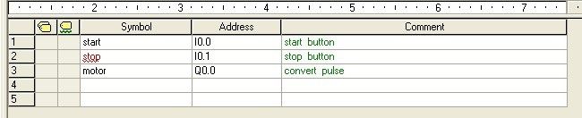

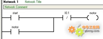

在PLC符号表中编写的符号地址stop为什么会显示的事错误?望哪位大侠能给我指点下

是不是输出点与其上所标范围不一至?

是的呀标志的不一致

因为STOP是指令,属于关键字。
