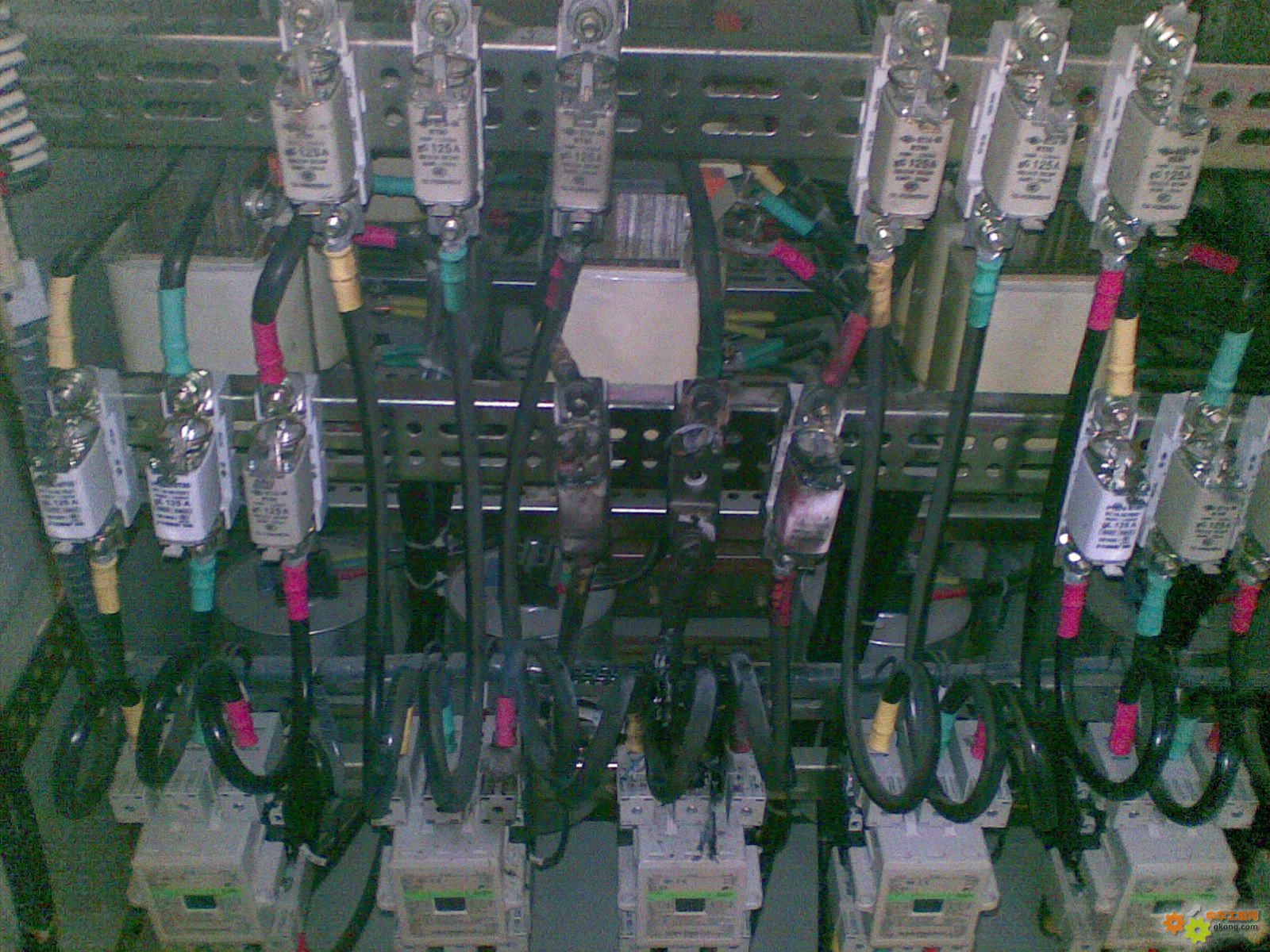

师傅们 帮我我分析下这个电容柜里的接触器,保险是如何炸的
我先把情况和大家说下,我这个是个低压配电室 采用两路进线 两路进线分别来自两个变压器都是2500KV/A 每边的运行电流在2000A左右 总共有4个电容柜 每个电容柜的控制是自动控制的 其中有一个电容柜里的一组电容器一投入就回炸保险 或者接触器 出现两次这样的问题了 调式的时候厂家检测过斜波说没问题啊 我怀疑问提是出在电容器上 或者电抗器上 还有就是所以的线路都没有松动的现象 .
从这句话中分析,
1 电容内部短路了或对外壳接线。
2 接触器出线端到电容器上的线路有短路。

从楼主的描述上看,应该是这一组线路上有问题,应仔细检查一下~!
不过还是有个问题想问下楼主,在图片中并没有看见电抗器,而且导线在进接触器前都绕了一圈是不是起电抗作用?

楼主的怀疑,应当有道理;可参考以上几位的意见。
另外,可分析一下,弧光最先是从哪里开始的,有不有可能短路碰壳之处。

我看了下,不知道电容是不是用国产的,如果是应该用电容专用接触器(带涌流线圈的)式一路开开

我们厂也遇到过这种情况,三个螺旋保险座都炸飞了,老响了,

更换该组电容试试。

换电容!!

可以用排除法嘛,电容器先不接上,换上保险试下看炸不炸
