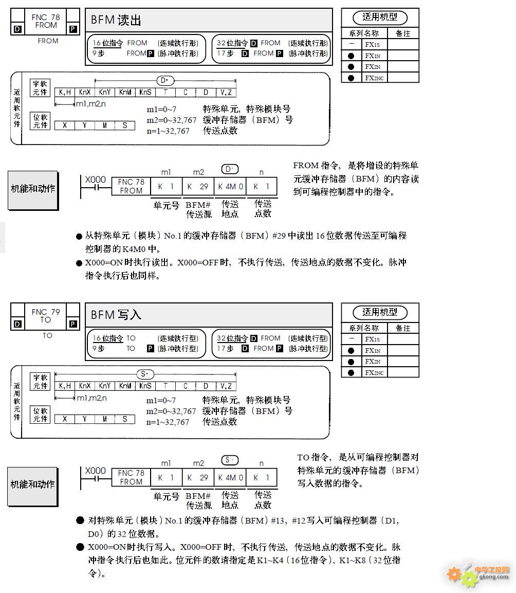

我看了  但我不知道下面的程序的具体的意思  手册上也没讲清楚~  编程我也
办法下手
T0 H0 K0 H8 K1
T0 H0 K2 K50 K1
T0 H0 K3 K1000 K1
T0 H0 K9 H604 K1
FROM H0 K11 D11 K1
FROM H0 K12 D12 K1
FROM H0 K13 D13 K1
你帮我看看上面的程序是什么意思  这些都是手册上的   希望大哥能帮我看看  教教我  在此先谢谢大哥了

那你再去看编程手册中的TO/FROM指令的说明,看下这两个指令后面的四个数各代表什么意思
这两个指令是对特殊模块缓冲区操作的指令

我就是不知道什么意思才问你的   手册上没有啊
  你帮我解释解释啊~~
