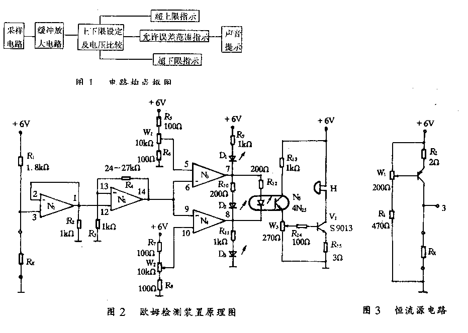

要求,例,如果我现有一个电阻为5K。我想要的是找一个电路来检测这个5K的电阻。如果被测小于5K或大于5K电路都无输出。只有5K是才有输出。总的说来就是一个比较器。   可以有误差,但只能在5%(4.5K~5.5K)

一个恒流源,两个比较器就可以了!!

有没有电路图资料,上传来我看看

参考电路

那个运放是用的那个芯片

LM324!
