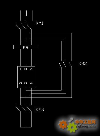

星三角接法到电机接线盒的电线是不是应该是六根线。
还有KM1,KM3接成星形降压启动,这个可以理解
KM1,KM2接成三角形正常启动,那么不就是吧热记短接了啊,就没有热过载保护了?
请师傅们给个答案?

电源经KM1-FR-电动机头
电源经KM1-KM2-电动机尾
怎么短接得了?
1311
zhangzisky
文章数:137
历史总积分:1311
注册时间:2010/3/7
发表于:2010/10/23 14:02:01
以下是引用小笑笑在2010/10/23 13:33:56的发言:
电源经KM1-FR-电动机头
电源经KM1-KM2-电动机尾
怎么短接得了?
知道了

发表于:2010/10/23 14:47:08
2楼正解!

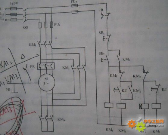

800
xiaojie654321
文章数:25
历史总积分:800
注册时间:2010/10/22
发表于:2010/10/23 16:59:42
图纸是正确的呀

这个图难倒了好多人啊表情
1115
佛祖与魔
文章数:81
历史总积分:1115
注册时间:2010/10/18
发表于:2010/10/23 19:43:24
图纸有问题
