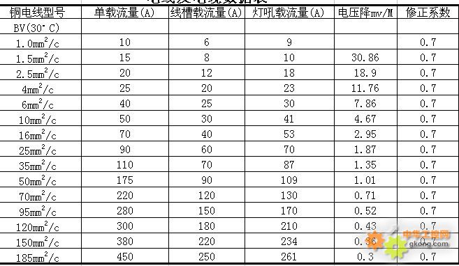

最近下载了个电线电缆安全载流量里有个BV电线表格, 灯吼载流量  灯吼是什么 ??

就是下面表格里面的

我想应该是明敷设吧

我没有见过这表格,但“灯吼”两个字、应当是笔误。
