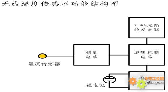

二,方案原理
1, 方案包括温度采集探头和控制中心两部分
2, 探头电路组成如方案示意图,单片机检测到ADC中采样过来的温度信号,然后通过SPI口控制UZ2400无线收发芯片发送数据。电源使用锂电池供电。
3, 控制中心可使用母板上的MCU控制LRF020模块和探头通讯。
可向ansen@lustech.com.cn索取进一步资料或者www.lustech.com.cn
三,方案示意图
四,方案特点
1, 安装便利,可直接焊接在模板上。
2, 开发简单,电力柜端可使用既有MCU的SPI口控制。探头端采用单片机采集数据并通过SPI口发送。提供源代码以及相关软硬件设计指导资料
3, 自动组网,多节点采集,组建1对多的星形网络,硬件自动识别模块地址,网络处理方便。
4, 传输距离远,测温节点可采用锂电池供电,发射电流0dBm时20mA(100米),20dBm时150mA(1000米)。
5, 稳定性好,抗干扰性强。采用2.4G DSSS调制方式,抗干扰性强。硬件防碰撞机制、自动数据包响应(Auto-ack)以及CRC校验保证数据可靠性和稳定性。工业级应用环境。

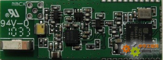

五,方案设计
2.4G RF芯片UZ2400是UBEC推出的ZigBee标准芯片,符合IEEE802.15.4.UZ2400采用直接序列展频技术(DSSS)来避免2.4GHz ISM频带上日益严重的电波与噪声干扰,更具有CSMA/CA防碰撞机制进一步提高通讯稳定性。UZ2400具有AES128加密功能。为客户提供一个稳定、高性能、简易设计、低价的RF解决方案。为避免客户RF开发能力不足的担忧,UBEC推出UZ2400相关RF模块,客户可专心处理协议,大量缩短开发时间。UZ2400模块简介如下:
1. 2.4GHz 频段
2. 符合IEEE 802.15.4 规范
3. 支持多种通讯速率250Kbps或者2Mbps
4. 1000米传输距离(空旷)
5. 内置陶瓷天线,且有MMCX外接天线接口
6. 输出功率最大到21dbm
7. 高达-101dbm的接受灵敏度
8. 邮票接口,可直接上SMT
9. SPI通讯接口
