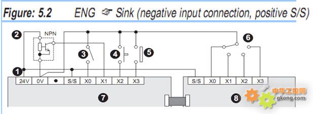

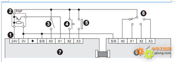

有一个FX2N-32MR-ES/UL的PLC,是欧版的,输入端有S/S,24V,0V,怎么接线?
是不是24V和0V之间接DC24V电源供电?S/S是输入端的公共端?谢谢

三菱的输入不需要另接电源,内部已近提供
现在三菱的带S/S的产品,这个端可以选择和24V或是0V连接,不同的连接对应不同的输入信号PNP和NPN型的

呵呵;这是欧版的,进口过来的设备上看到很多,与中国市场销售的不一样;
公共端S/S,接0V,输入端接+24V时对应指示灯亮;
也可以公共端S/S接+24V,输入端接0V时对应指示灯亮;

  关于三菱FX*N-**MR-ES/UL(欧版PLC)的使用说明
  FX*N-**MR-ES/US与FX*N-**MR-001比较,功能指令完全相同,外型尺寸完全相同,而且通行全球,因为它有通行美国的UL认证和通行欧盟的CE认证,而三菱针对中国市场推出的FX*N-**MR-001只能在中国市场上使用,出不了国门,同时后缀是-ES/UL的机型增加了PNP输入功能。
1,S/S端子与+24V 端子短接用于NPN型传感器,0V端子与X端子接通时输入有效。
2,S/S端子与0V端子用于PNP型传感器,+24V端子与X端子接通时输入有效。
中国用户在使用NPN输入功能(即把FX*N-**MR-ES/US作为FX*N-**MR-001使用)时的接线方式如下:

NPN,PNP传感器可按下图的漏型,源型接法

兼容两种极性输入,公共端分开更方便,但可能引起混乱。

与现在的FX3U接线是一样的;
