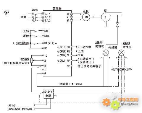

首先声明,我新手,向大家学习来了。
水泵+变频器+压力变送器   能控制恒压供水吗?如何控制,设置参数?例如三菱、安达变频器如何设?表情

还得一个控制器或一个单片机,因为这还的一个简单的程序。只靠上面的东西是满足不了的。

所谓恒压供水就是稳定水泵的出口压力。选择具有PID控制功能的变频器就可以了,也就是楼主说的:“水泵+变频器+压力变送器 ”就行了,选压力变送器输出信号是4--20mA.DC的便于与变频器连接。看看三菱变频器的说明书,上边有接线实例及参数设定方法的。附个图供参考。

如果采用带内部PID调节器的变频器,比如西门子的MM440、6SE70系列的就可以实现。很简单。

1      4-20MA    那变频器假设我设定最大频率50,最小频率0,那变频器是如何知道50赫之对应4MA还是20MA呢?   如果4MA对为0赫之,水压很低泵 还不启动。请教

 如何设置变频器,泵的启动和停止?假设,我要30MA 启动,50MA停止??谢谢
我表达不清,重说一遍,
  变频器会不会,压力越高,因为MA越大,转速越快。
压力越低,因为MA越小,转速越慢。

看你具体选用什么品牌的变频器,才可以告诉你,压力值有些变频器是用百分比设置的,有些是直接用频率设置的。
 例如:压力表范围是0-5MPa,要求供水系统压力在3MPa,下限压力在2.5MPa,上限压力在4MPa,通过计算:2.5MPa对应是50%,3MPa对应是60%,4MPa对应是80%。如果选用三菱变频器,设定如下:Pr128为20,Pr129根据系统调整,Pr130根据系统调整,Pr131为80,Pr132为50,Pr133为60,Pr134根据系统调整。
  Pr129,Pr130,Pr134分别为PID的P,I,D值的调整。
  还要对变频器外部端子,操作方式,信号来源等等进行设置。
