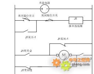

马达在运动过程中碰到两旁其中一个限位开关就往相反方向运动。
转成PLC梯形图

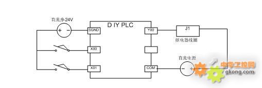

PLC外围接线图

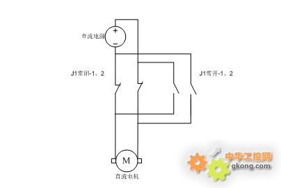

发表于:2010/10/12 22:12:10
电机接线图
