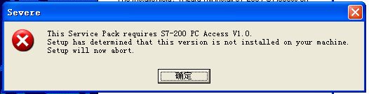

安装PC_Access_V1_0_4_10_SP4出现下图的提示,不知什么原因,请高手赐教,谢谢!

请安装原版软件后再行进行补丁包的升级安装。

cvlsam在2010/10/12 5:10:23
Regards
谢谢,已经解决。
