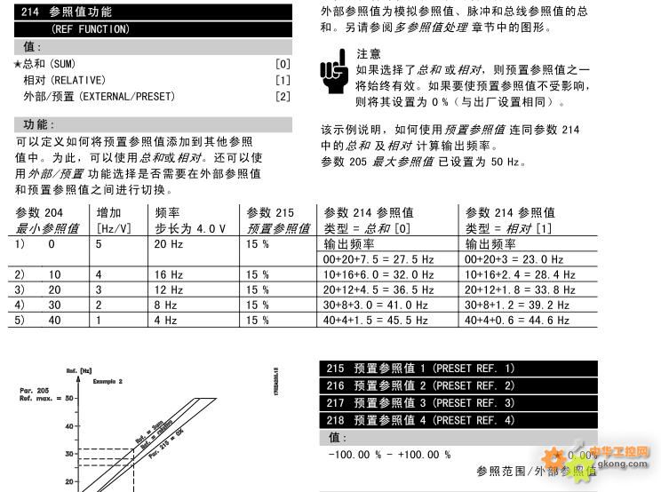

这个变频器调节太麻烦,调节段速靠几个个预设定值,无论怎么调都不能改变速度,相关数字端口接线也正确,能段速控制,就是不能改变以前设置的段速值。参数215,216,218应该是调段速的。参数204最小值设置为0,预设值设置为20%。增加,频率两项在哪里设置,是什么意思?(见图片,这是手册上面的说明———

崩溃中
