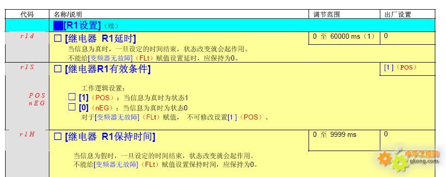

这是施耐德ATV71系列变频器的故障报警继电器的设置说明,它有一对常开,一对常闭,这个说明书,我看不明白,到底我的报警蜂鸣器是接常开呢?还是接常闭呢?
