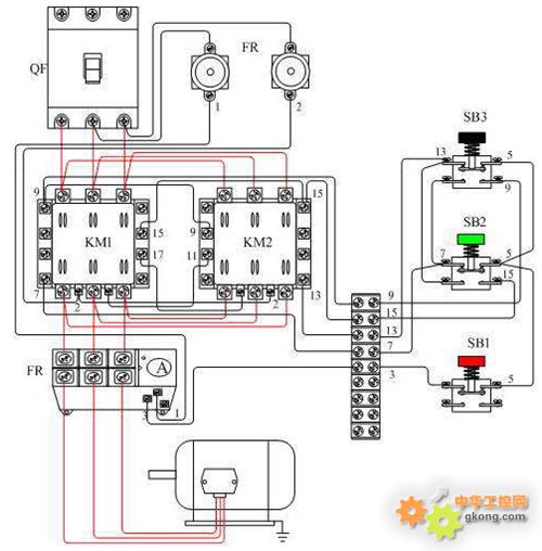

 本人是半路改行做电工,没有任何基础一切靠自学,那个苦哟。近日在网上看到交流接触器双重联锁电路图硬是看了好几天才大概看明白,想请教众位高手。
 一:自已认为控制电路是如下所述,不知对否
 假设左边那个接触器是A,右边那个接触器是B。那么A接触器的控制电路是:从断路器某相引出线--保险--热继电器常闭触头--停止按钮常闭触头--B接触器起动按钮的常闭触点--A接触器起动按钮的常开触点--B接触器的常闭辅助触头--A接触器的线圈--保险--断路器另一相。并将A接触器的常开辅助触头与A接触器起动按钮的常闭触头并联。
 二:如果上面所说没错,那么我看电路图中由A接触器起动按钮的常开触点9--B接触器的常闭辅助触头时,为什么线路图不是画着直接到右边B接触器的常闭辅助触头处9、11,而是非要先到左边A接触器的常开辅助触头9、7的9上面去,再回到右边B接触器的常闭辅助触头9、11上?同理,B接触器起动按钮的常开触点15--A接触器的常闭辅助触头时,为什么线路图不是直接画到左边A接触器的常闭辅助触头15、17上,而是先接到右边B接触器的常开辅助触头15、13的15上,再接到左边A接触器的常闭辅助触头15、17上?

无论接在那个点A的9,还是B的9,都是一样的,那就要看那样的接发比较整齐、美观了。

原理图如下,参考:

3楼提供了原理图,我觉得从原理图、再到接线图,容易理解些。

看错了,应该是正反转

你还是从原理图看起比较好,看实物图很晕人的

准确的说这个应该是按钮和接触器双重连锁的正反转线路
