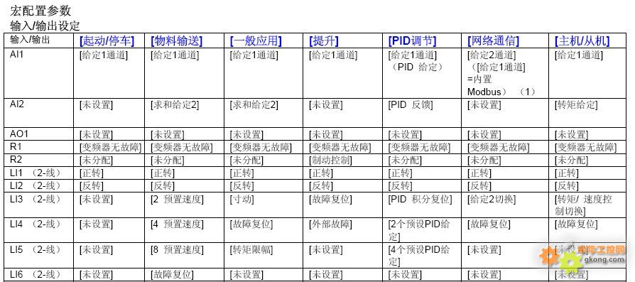

其中那个主机/从机是什么意思啊?主机/从机下面的Li3对应的功能是转矩/速度控制切换。
