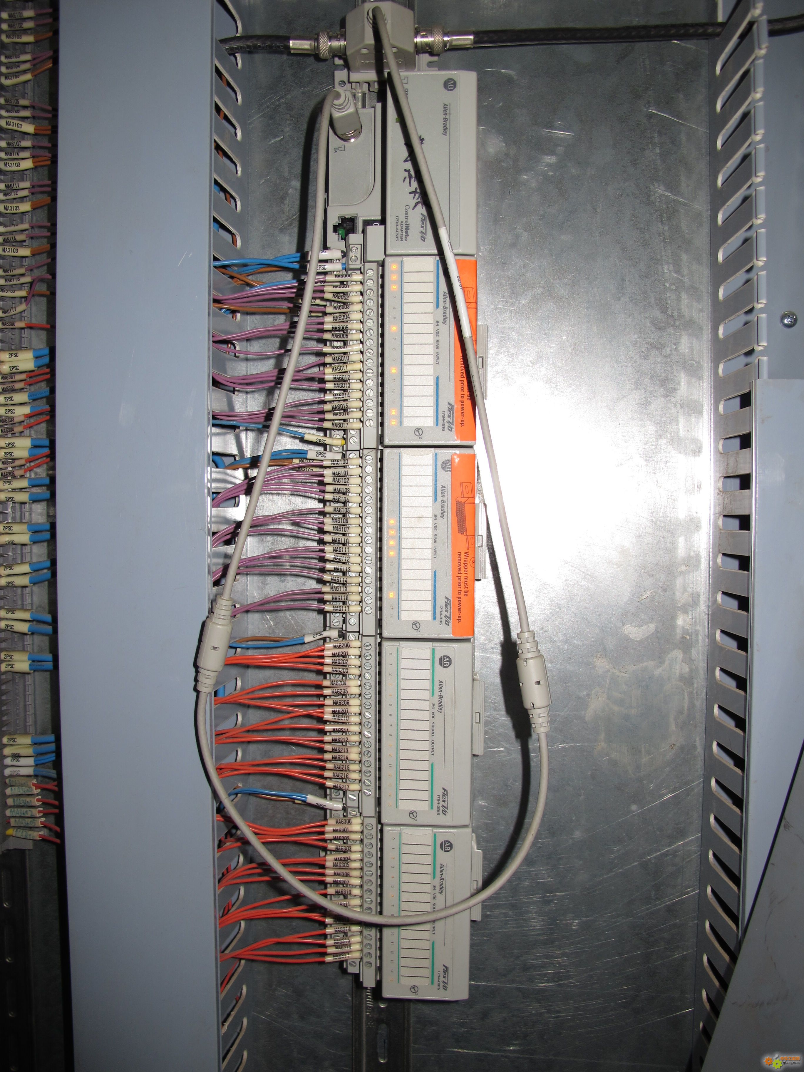

近日设备老出现一个怪现象,没有输入的情况下设备部件会自动动作,在机器运行中会很危险,刚开始以为是PLC模块电源故障,像接触不良等等原因都排除了,输出小信号继电器也换成新的了,但是还不行。后来又领导说是信号线的通讯有不好的时候,在上图中像三通的粗线是信号线吗?还是电源线,它起到什么作用那个?请老师指教!谢谢!

三通的粗线是信号线

是通信线,吴动作是可能与通信有关的。

应检查输入设备有没有短路!你把输入线折掉试试!

三通的粗线应该是总线,和别的设备通讯用的,
没有输入的情况下设备部件会自动动作并不能直接代表PLC接线的问题了,也有可能是程序问题

看样子像进口设备,是什么品牌的PLC?

我这次的新机器也是遇到同样的怪事,有一个动作怎么都不正常,并且也就是这个一个动作不行,其它均没有什么。机器刚装配好时是试过的,一切正常,但现在却是突然不行了。我想了程序是不可能有问题的,如果有问题就应该是传感器的问题了,但电脑监测,传感器也正常。后来发现自动上料的振动盘和主机架之间产生火花,这是肯定接地不良产生的了,于是把振盘接地,这时机器的故障转移到另一个动作上去了。再测量,主机的接地也不好(系统接地和电源接地都是没有问题的,而是机器的功率小,用了插排,插排的接地不良),于是主机再接地,机器正常。
我也在想这个问题,为什么会有这么大的干扰源进入我的PLC?电路和控制系统完全不相干,控制电源也是用的开关电源,零线也是不接地,标准的三相五线制线路。虽说我的机器只用了单相220V,但是与地也是毫不相关的。
所以说,我也有不明白的地方了。

建议你装一个隔离变压器就可以解决

这是A-B品牌的PLC;
