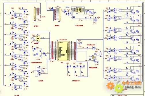

附上DIY PLC L 板原理图

发表于:2010/10/4 16:10:10
有看门狗技术吗

发表于:2010/10/7 18:17:32
看门狗有的
CJ(最大16个地址),CALL(最大5级嵌套,16个子程序),SRET,FEND,WDT,FOR(最大5级嵌 套),NEXT.
方便指令:   其中WDT就是看门狗。
