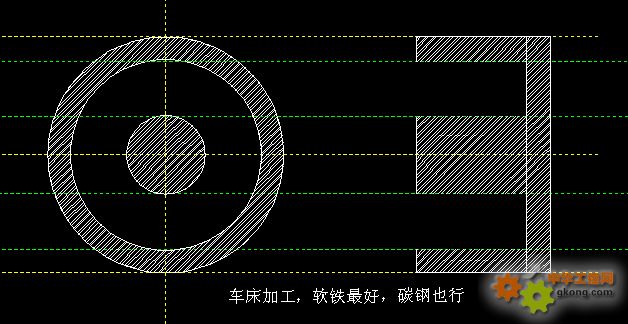

我现需做一个吸力达到2kg的电池铁,铁芯为48mm的轴承钢,请问大虾们,我应该缠多少线圈,多粗的,电压36v最好,高点也可以,铁芯也可以换成硬度高的其他材料,望大家帮助,我对此一无所知啊,谢谢!

不能简单的用棒料来做电磁铁,效率相当滴低。可以用下面的样式
线圈你可以用0.1--0.3的线试绕,匝数越多电压越高,线径越粗电流越大,
在线圈能放进去的基础上,线圈温度不高的情况下才算是可以的,试一下吧
【记的要绝缘漆浸渍,环氧树脂封固】

不能用轴承钢
不能用轴承钢,除非你不想退磁了,得用软铁或是硅钢片制做,建议用硅钢片制做,最好是用成品的牵引电磁铁改制,效果很好!
