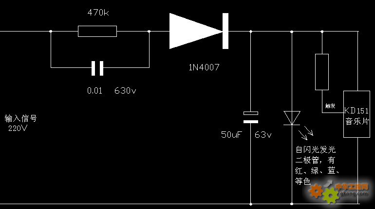

请师傅们介绍一款这样的报警器:
1、要求信号一到,led闪光(颜色不限),音乐播放。音乐不要那种呜呜声,要是歌曲的(歌曲不限)。
[/size]
2、电源220V.
3、就如8月15的灯笼那样的功能。
4、体积40X40X40以内。
谢谢

供你参考~~~音乐片你可以选个合适的,发光管也有三个循环流水的

我搞了个音乐蜂鸣器和一个自闪LED组合起来用.....效果可以。
