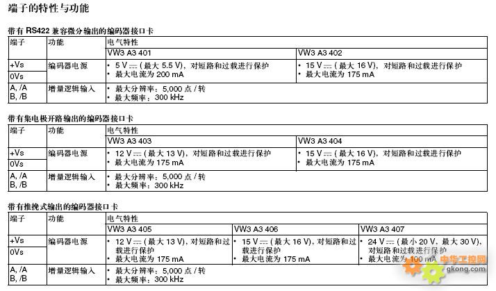

施耐德ATV71系列变频器的PG卡接线端子及定义
