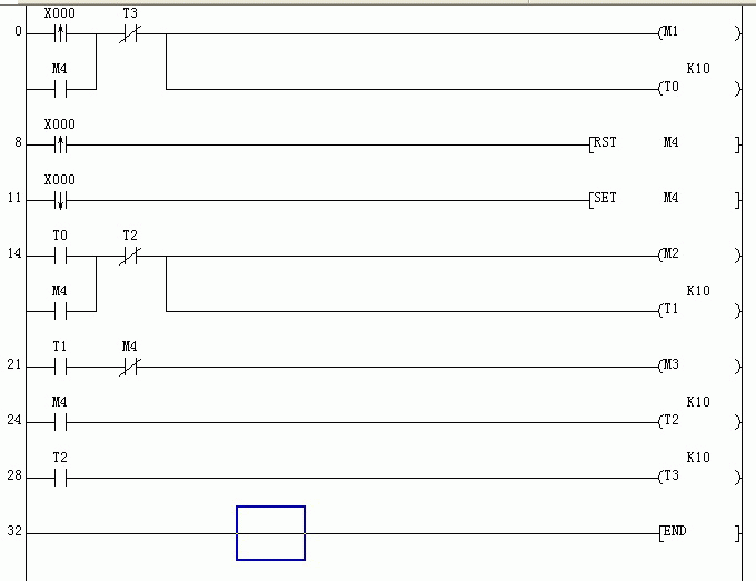

一个开关控制三台电动机M1,M2,M3,当开关闭合时,电动机按M1——M2——M3顺序启动,且依次延时10秒,即M1启动后10秒M2启动,M2启动后10秒M3启动。当开关断开时电机按逆序停止,即M3先停止后10秒M2停止,M2停止后10 秒M1停止。
   小弟是初学者,正在自学三菱PLC,对定时器应用还不熟练,请各位老师帮帮忙,把完整的程序写下来让小弟学习,不胜感谢!表情表情表情

LD X001 .OR Y1 .ANI T5 .   OUT Y1 .  OUT T1 K100  .  LD T1  . ANI  T4 . OUT Y2 . OUT T2  K100 . LD T2   .ANI T3 .   OUT Y3 . LD M1. OR Y3. AND Y1 . ANI X1 .OUT M1. OUT T3 K100.  LD T3 .  OUT T4 K100. LD T4. OUT T5 K100

我看这个程序有问题,这是一个自停程序,没有停止按钮,M1,M2,M3,M3,M2,M1停。你看是不是!

ld x001
out t1 k100
out t2 k200
out t3 k300
ld t1
set m1
ld t2
and m1
set m2
ld t3
and m2
set m3
ldi x001
and m3
out t11 k300
out t12 k200
out t13 k100
ld t11
rst m3
ld t12
rst m2
ld t13
rst m1
end
这个试试吧!

试试这个

参考楼上的程序我也试编了一下,请指正:
LD  X0
OR  Y1
ANI T4
OUT Y0
OUT  T1  K100
LD   T1
ANI  T3
OUT  Y2
OUT  T2  K100
LD   T2
ANI  M0
OUT  Y3
LD   Y3
OR   M0
AND Y1
ANI  X0
OUT  M0
OUT  T3  K100
LD  T3
OUT T4 K100
END

上面第一个输出应为Y1,不是Y0。
声明一下开关输出的不是脉冲信号,为转换开关闭合时电机顺序启动运行,关断则逆序停止。
