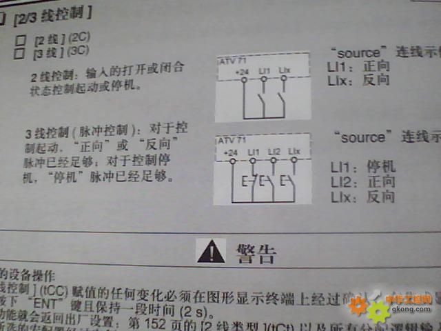

施耐德ATV71系列变频器的两线控制与三线控制
