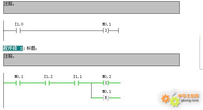

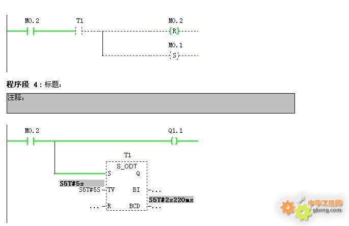

各位大侠请教一下,我上面的这段程序错在哪里啊,为什么定时器T1怎么没接通,

我的意思是,当T1定时时间到后,m0.2也没有被复位m0.1也没有被置位,这段程序就不能被自动循环。 请各位大侠多多指教
