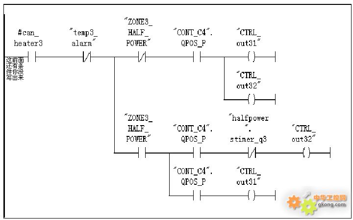

这个程序用的看着不怎么明白,请高手转换成一般的梯形图,小弟最近才学PLC!
_033: NOP   0
     A     L      1.0
     A     #can_heater3
     AN    "temp3_alarm"
     =     L      1.1
     A     L      1.1
     AN    "ZONE3_HALF_POWER"
     A     "CONT_C4".QPOS_P
     =     "CTRL_out31"
     =     "CTRL_out32"
     A     L      1.1
     A     "ZONE3_HALF_POWER"
     JNB   _034
     =     L      1.2
     A     L      1.2
     A     "CONT_C4".QNEG_P
     AN    "halfpower".stimer_q3
     =     "CTRL_out32"

这个一个西门子的程序,呵呵,想换成LAD的比较看着习惯……,期待高手出现

前面还有程序没写出来,所以不能完整表达

只是   LAD与STL的区别
