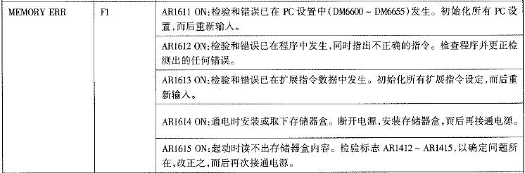

电脑连上CPU之后,在错误报警项目上显示:     0X00F1    内存错误    致命
本人尝试用编程器清除失败,程序可以下载,这种错误会不会影响PLC正常运行?
能不能消除?那位大虾有CQM1H的DIP设置开关具体介绍,麻烦发到3283636@163.com
本人在此感谢大家:)表情!表情

拨掉电池,过半小时候,再装回去,不行的话放置再长一点,这个故障代码不是致命的

内存错误。具体请按下表操作:

谢谢大家,2楼的朋友这种做法也不行,四楼朋友的方法我没试过,问题已经找到了,是DIP开关设置错误,是DIP开关的8脚设置错了,出厂的DIP开关原始状态不支持,我真晕死了,自己电脑里就有资料,还到处找资料,(哭),有机会大家多联系啊!有资料的 多交流交流,
