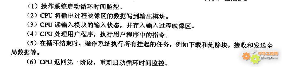

这个是在书上看到的,说的是起动后先进行的是输出,写输出模块,
但我看了好多资料,怎么说的是先输入扫描,执行程序,写输出啊,
不知道是怎么回事啊?????????????????

大约在2006年前后, 西门子把S7-PLC的扫描机制做了重大调整, 调整之后为: 先把输出过程映像区的数据写到输出模板, 然后将输入模板的信号状态存入输入过程映像区.
估计"你看了好多资料,怎么说的是先输入扫描,执行程序,写输出啊!" 那些资料和书籍, 都是沿用2006年前的规定!

谢谢,你不说我可能就不会知道是改过了的,谢谢了。
