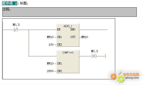

用S7-300做一个三角波,周期五秒,斜率一

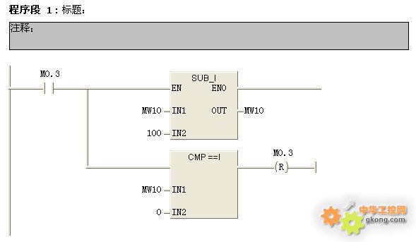

以下是引用ash2000在2010/9/17 14:45:38的发言:
CPU属性中设定OB35 的触发时间为100MS。
然后在OB35中输入如下程序:
这样MW10的变化就是一个三角波了。
Good Luck
