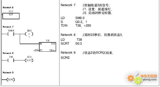

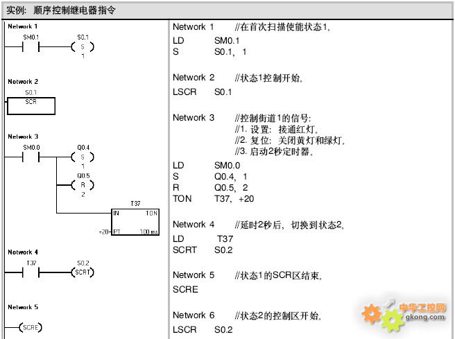

西门子200的
在以下实例中,首次扫描位SM0.1置位S0.1,从而在首次扫描中,激活状态1。延时2秒后,T37导致切换到状态2。切换使状态1停止,激活状态2。
