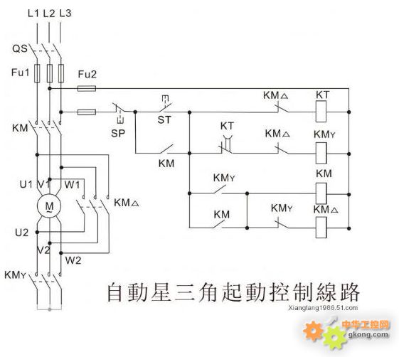

因经验缺乏,主要是不会选用时间继电器和时间继电器如何接线。多谢指教!!

时间继电器主要注意的是延时触点的功能及运用。

延时6秒应该可以了

这个是电路图

支持6楼的电路图。

时间继电器上面都有接线图啊
