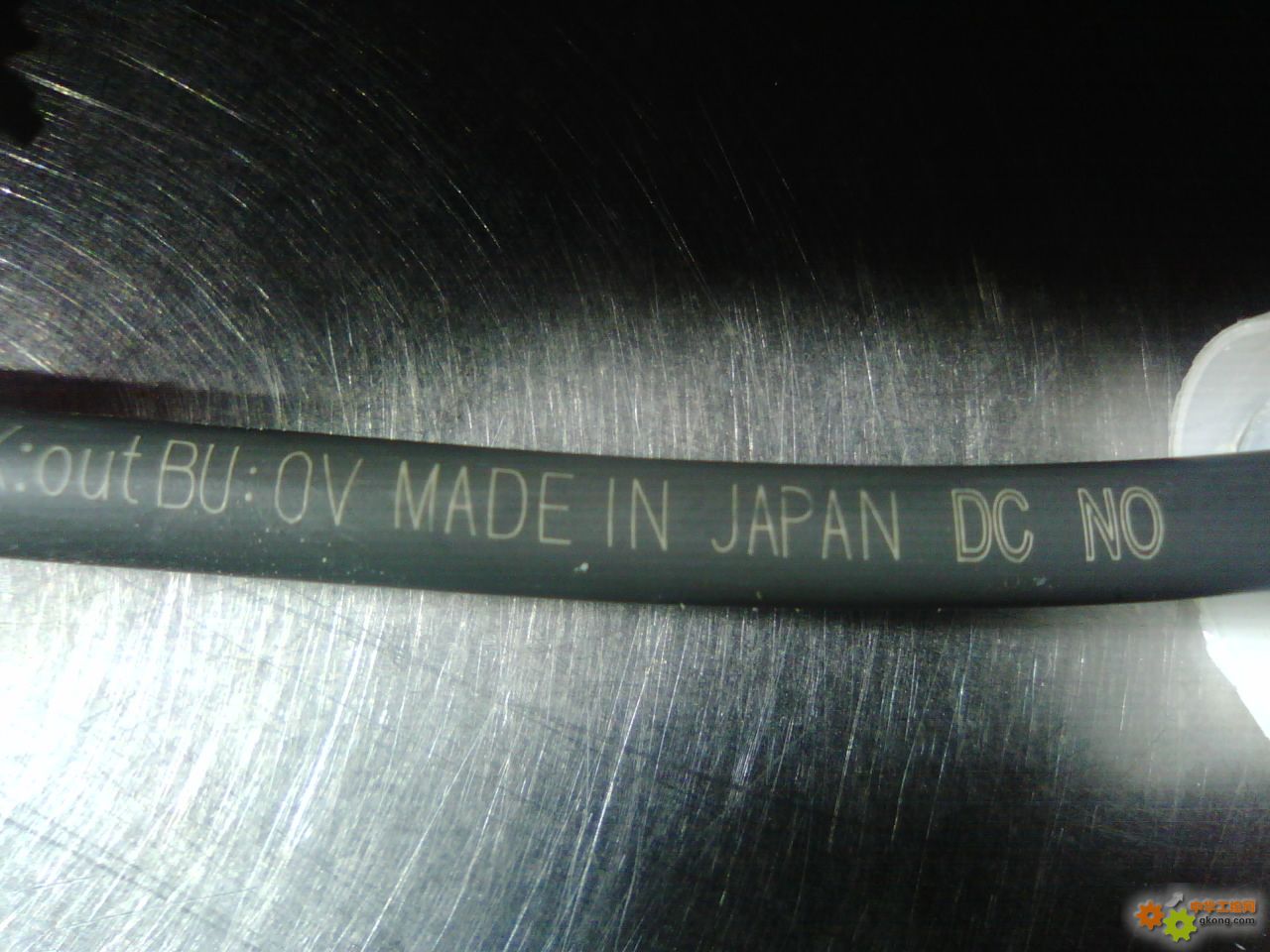

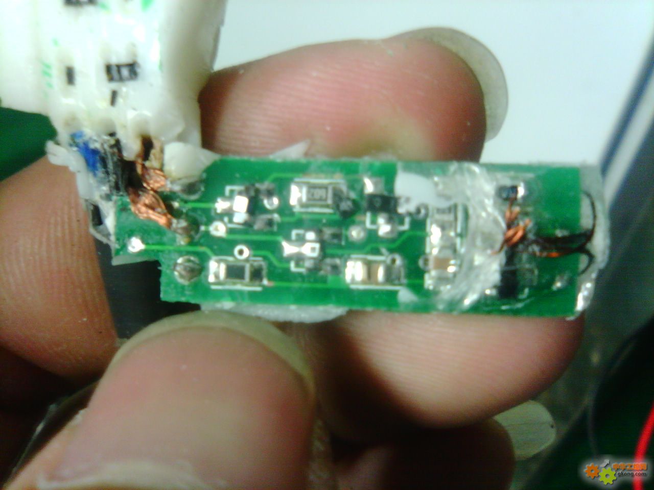

[size=4][size=3] 这东西真令人无语,一共用了三十个已经坏了六七个了。
各位大侠不知在哪能拿到零售正品呢,型号是E2E-M18**M1

起码给个全尸呀
型号是E2E-M18**M1
据此判断(结合图片)-----假的

呵呵,看样子不像是真的

呵呵;找个正宗的对比一下;

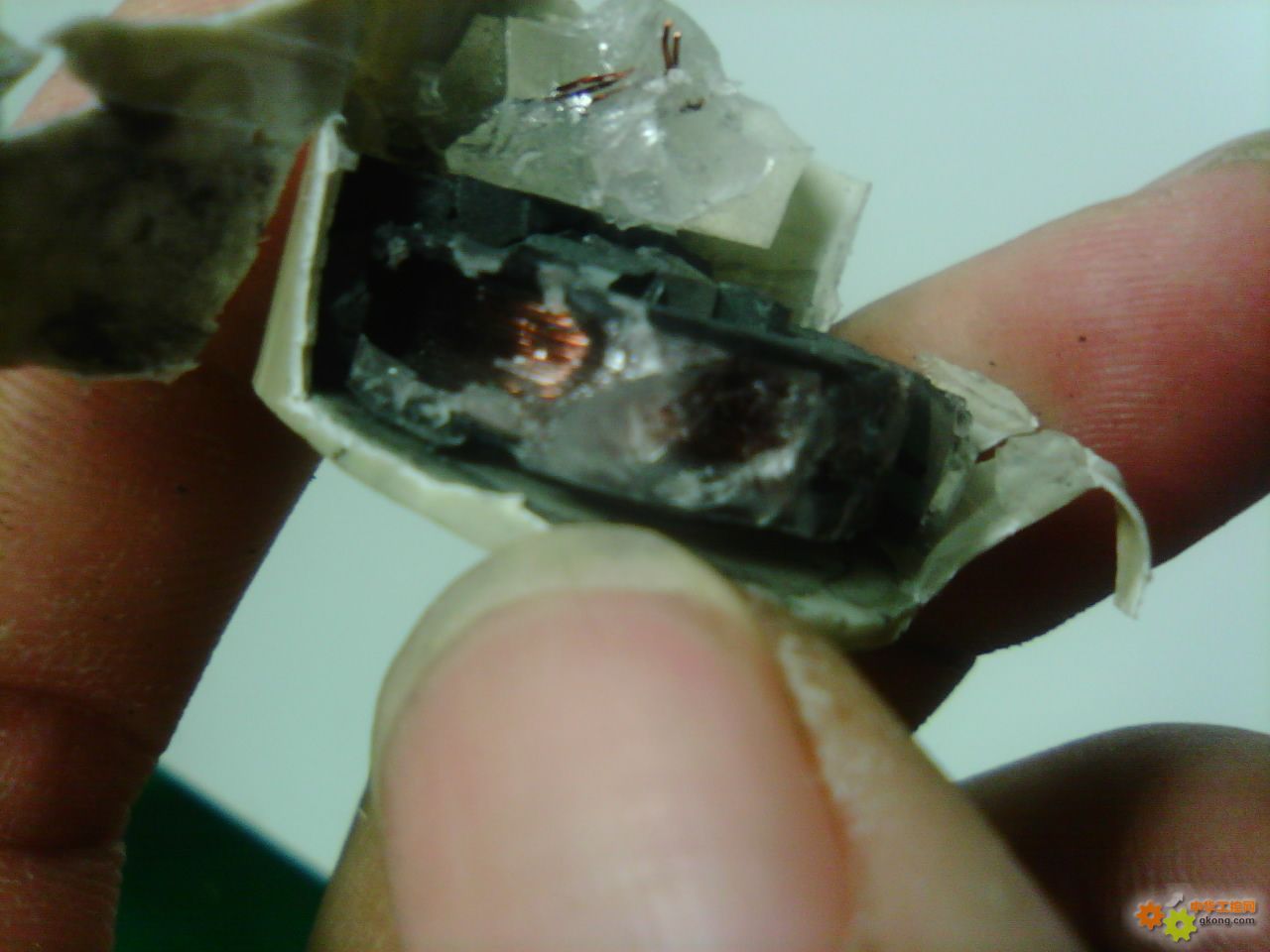

我们一直都用着这型号.(以前都进口的.从来就未坏过.只有一个坏的是被人机械式撞坏的)现在这家伙内部结构跟以前进口的大不相同.线圈上差别就很大.线路扳当时在进口上没认真看清楚.

而且这个线路居然是网上最常见的【标准线路】根本就没有尖峰浪涌吸收,接反保护******.….更令人郁闷的是就哪个三极管,还标100MA输出.看来是设计它的人就根本没计算冗余.现在我们公司除了拼命降成本外就啥也不管了.

看样子做工不错,也属于高仿类了

做的还不错 不过肯定不是进口的

高仿,最好是搞个正品的对比下啊
