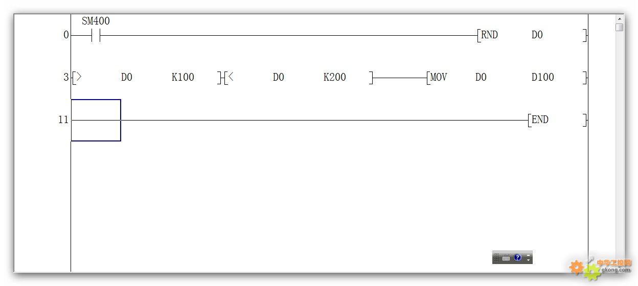

我厂控制系统,采用三菱Q系列PLC,想使用随机函数控制,要求在一定范围内有效,怎样设置才能达到要求?请各位大侠不吝赐教!谢谢!

比较指令即可,如下产生介于100到200之间的数。
