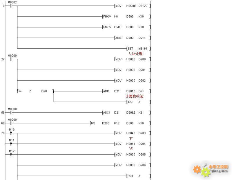

非常感谢,由于水平一般只好求助各位大侠。邮箱xuyanhua256@163.com

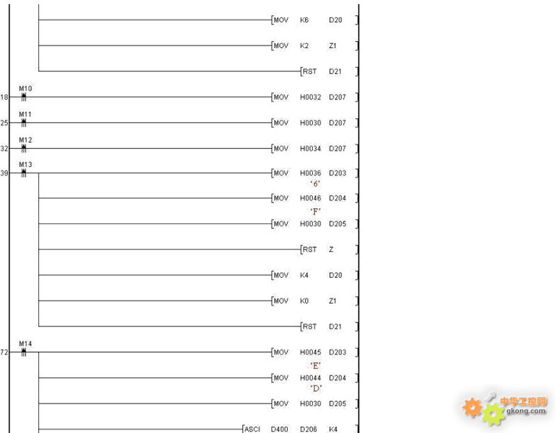

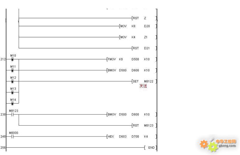

这个应该是三菱PLC和控制变频器的程序,程序很大,解释起来比较麻烦。建议楼主先看一下RS485通讯协议比较好。

是plc跟变频器通讯用的,平时很少接触所以一
下子看不懂
