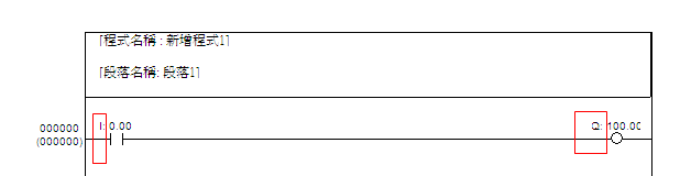

我使用的编程软件是6.1版的,选择的机型是CP1H,在打印图纸的时候发现主机的输入输出点的注释显示不出来,而其扩展的输入输出点的注释则能正常显示出来,在编程的时候却都能显示,不知道是什么原因!

是不是注释字符太长?

不长的,与扩展和内部地址都差不多.

我也碰到过,在预览时就看不到了,其它的型号都行,不知什么原因,期待中。

估计是OMRON的BUG表情

版本升级后,问题还是没有解决.

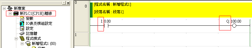

你看這是什麼!

我的IO点上不只显示地址及类型,在接点下面还有备注,只是在打印的时候有类型显示的备注就打印不出来.

梯形图打印的怪现象
如图中的两个输入点,在打印时只能显示3.01的备注,而0.00的急停连锁就显示不出来.
