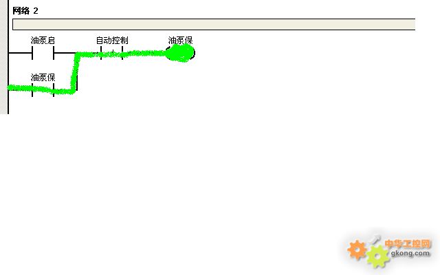

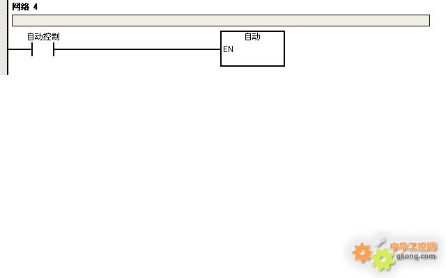

第一幅图是调用一个子程序,第二幅图是调用的子程序里的内容,他所调用的子程序中的程序是保持状态,我的问题是当“自动控制”失电的时候,子程序里面的保持会不会断开?还是说还是保持状态?
麻烦高手赐教,谢谢!
改个地,第二副图中自动控制应该是常开状态。
[此贴子已经被作者于2010/8/20 10:42:29编辑过]

发表于:2010/8/20 11:41:11
输出仍将保持状态。
理由:因为子程序的扫描不再进行,因此输出仍然保持最后的状态。

发表于:2010/8/20 15:46:02
不好意识先前说错了.
忽略了一个问题,你是调用的子程序,子程序没有执行时,其内部不会更新!

发表于:2010/8/20 18:03:14
自动控制断开,子程序不再扫描,子程序里的所有状态都保持在自动控制断开前的状态。

发表于:2010/8/23 13:57:04
经过我的试验,会保持原来的状态,就是说通路还是通着的表情
