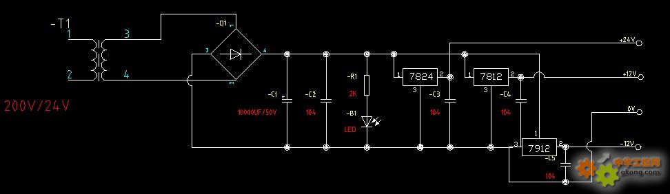

自己想组装一个有+24v、+12v、-12v整流电源,请问高手能不能组装一个?特别-12v怎样装?最好有个组装电路图!!谢谢!!1表情表情表情

注意要给稳压管加散热铝合金,每组输出电流最大1.2A
直接打开图 才能看清楚

如果输出电流要求不大于900MA 可以安上面的朋友提供的图做一个。
要求大于1A输出的那么建议你直接购买。

3楼的-12V输出??匪夷所思??
