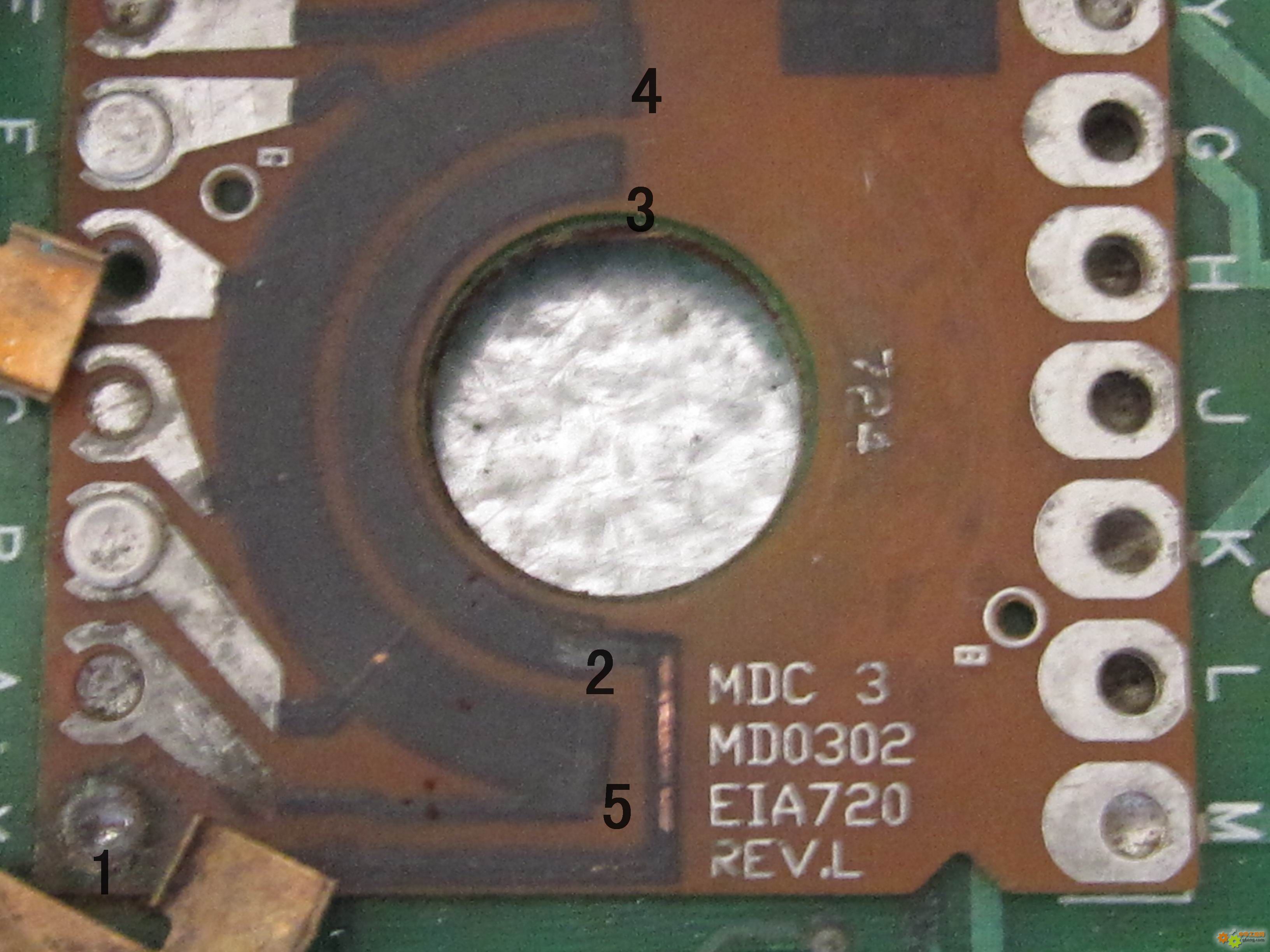

我在检查HONEYWELL伺服电机M9184B1017时发现图中1与2不通,2-3之间在近2点处不通,4-5之间为110Ω,这是一个滑动变阻器,这个型号的的代用品能找到吗?TEL:13222379638 QQ:195518668 EMAIL:LHNCBLY@QQ.COM

这个我考虑过,可我对电阻器的规格不太熟悉,能帮我一下吗?
