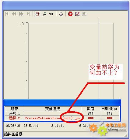

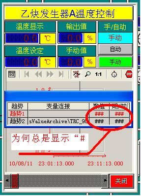

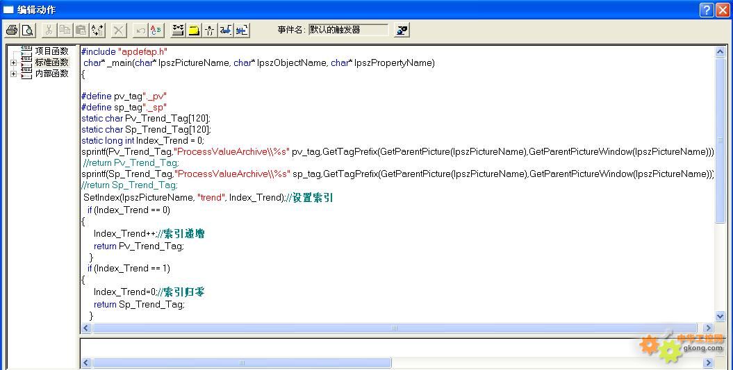

[QUOTE]我最近在用wincc进行组态,在组态中发现以下问题,请看图片,请高手指点。 这两幅趋势图我采用的都是改变变量前缀的方法,脚本语言在第三幅图上,第一幅图的变量前缀就能加进去,但第二副图的变量前缀就加不上去,总是显示“null”。变脸前缀虽然加上去了,但在第一幅图中,时间和数值总是显示“###”,不知为何?(图中显示的是没有和plc通讯上的画面,但即使和plc通讯上了,也存在以上问题)另外,在脚本语言中,只要一加上“#pramma option(mbcs)”这一语句,编译就通不过,不知为何?,顺便说一句,我用的是wincc6.0 sp3版本

一般显示###是因为和plc无连接或者定义的数值范围小于需要显示数值的范围。

将趋势图直接和变量连接就不存在以上情况,但用加变量前缀的方法就出现以上问题,请高手帮忙看看上面的程序代码是不是有问题?
