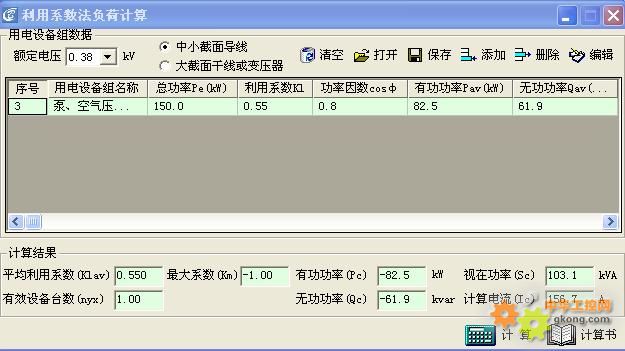

求助,用电量150KW,要多大的电缆呀?用什么型号的呢?
我用于制冷,电压380V

可以用3*185铜芯电力电缆

90平方的电缆

没有说明输送距离,还有,150KW是总容量还是同时使用的容量?90偏小,建议考虑150的线。

发表于:2010/8/9 20:40:01
以上是某专业软件计算的结果

185

185
