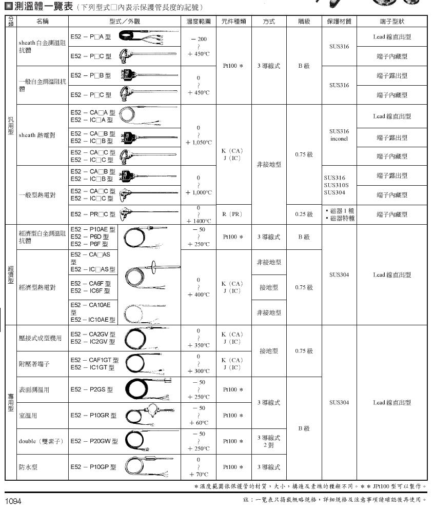

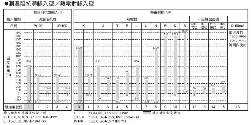

各位老大:
热电偶  K型 和 J 型
热电阻 pt100 和 jpt100
请问各有何特点?
如有资料最好

没有仔细研究过。一般根据温度和温控器的要求选择。
如下两附图也许对你有用:
