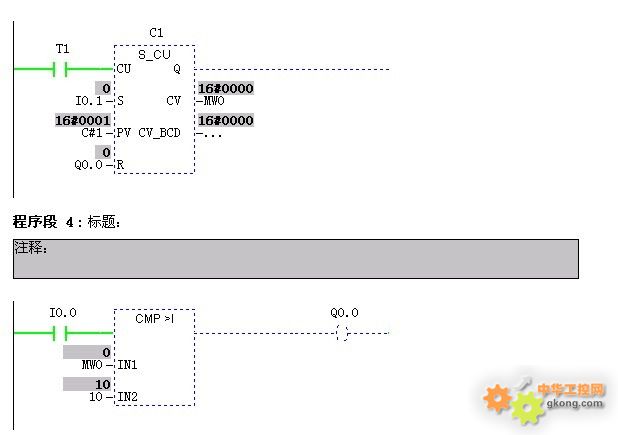

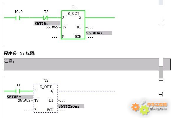

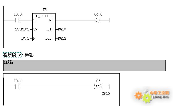

用西门子S7300做个定时器的小编程,要求每10秒加1,加到10清0.帮忙指点下。需要哪些变量。最好附图。

发表于:2010/8/3 9:34:51
定時器+計數器+比較指令
定時器定時時間為10秒,定時器的輸出(非定時器觸點)用於自復位與觸發計數器。然後使用比較指令比較計數器,用於驅動MOV指令將0送入。
上述程序非常簡單,如果不會做完全應該轉行了。

发表于:2010/8/3 12:19:44
定时器用1s的吧.一个定时器好像就行.也许不用计数和比较,看你具体要什么了.

发表于:2010/8/3 14:51:28
以下是引用657759309在2010/8/3 14:06:18的发言:
以下是引用pqsh在2010/8/3 12:19:44的发言:
我感觉也不用计数器和比较器的,只是一个小控制程序,自己编试试的。
不用计数器,你怎么去累加到10呢?
用加法指令?加比较?对不起,你还是脱不掉计数器的原理。

帮忙看下这样对不,呵呵

这是我根据你的要求编写的一个小程序,不知道正确否,还望大侠多多指教!
