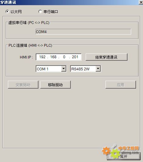

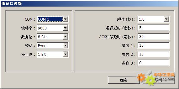

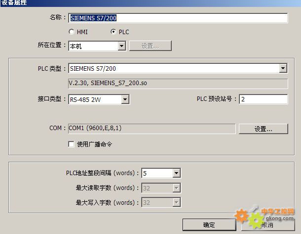

程序做完后下载到HMI,然后连接PLC 很正常,能使用。
但是不能用电脑在线模拟,不能穿透,模拟时不能发现PLC信号,但是触摸屏连接PLC运行正常。
维纶MT8056T带以太网穿透的 plc西门子S7-200
维纶通网线至PC正常,因为可以下载
维纶通RS485至PLC也正常,因为HMI可以控制PLC
但是PC无法穿透读取PLC,无法与HMI同步。
谁能提供一些资料和建议。谢谢诸位大师 QQ308637272

我在网站上也刚看到这个相似问题 帮你转过来一下 期望有帮助
MT506L和PLC连接后,再把屏和电脑连接,屏设为主站。在上位机上使用EB500软件做一个画面程序,在“系统参数”里面设置为“从站”,PLC的设置类型与主站设置一致即可。然后在电脑上使用“直接在线模拟”的方式就可以访问主站和主站连接的PLC了。---

你说的设置为到底是从站还是主站?
