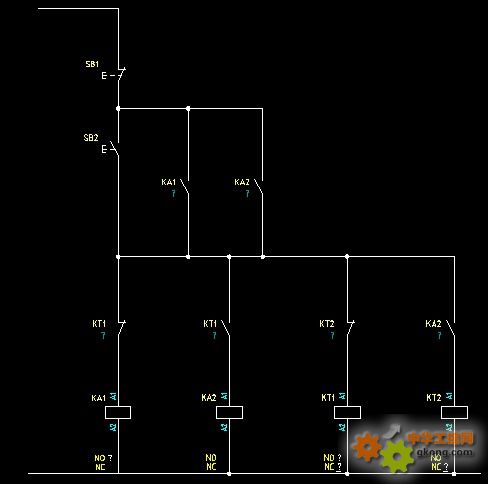

求助如题,A\B两台直流电机泵(电源为直流10v),为了两台泵不工作过量,A泵启动运行三十分钟后停止,启动B泵,B泵启动运行三十分钟后停止,又启动运行A泵,如此反复操作,请问,电路上如何实现此功能,再次谢谢!!表情表情

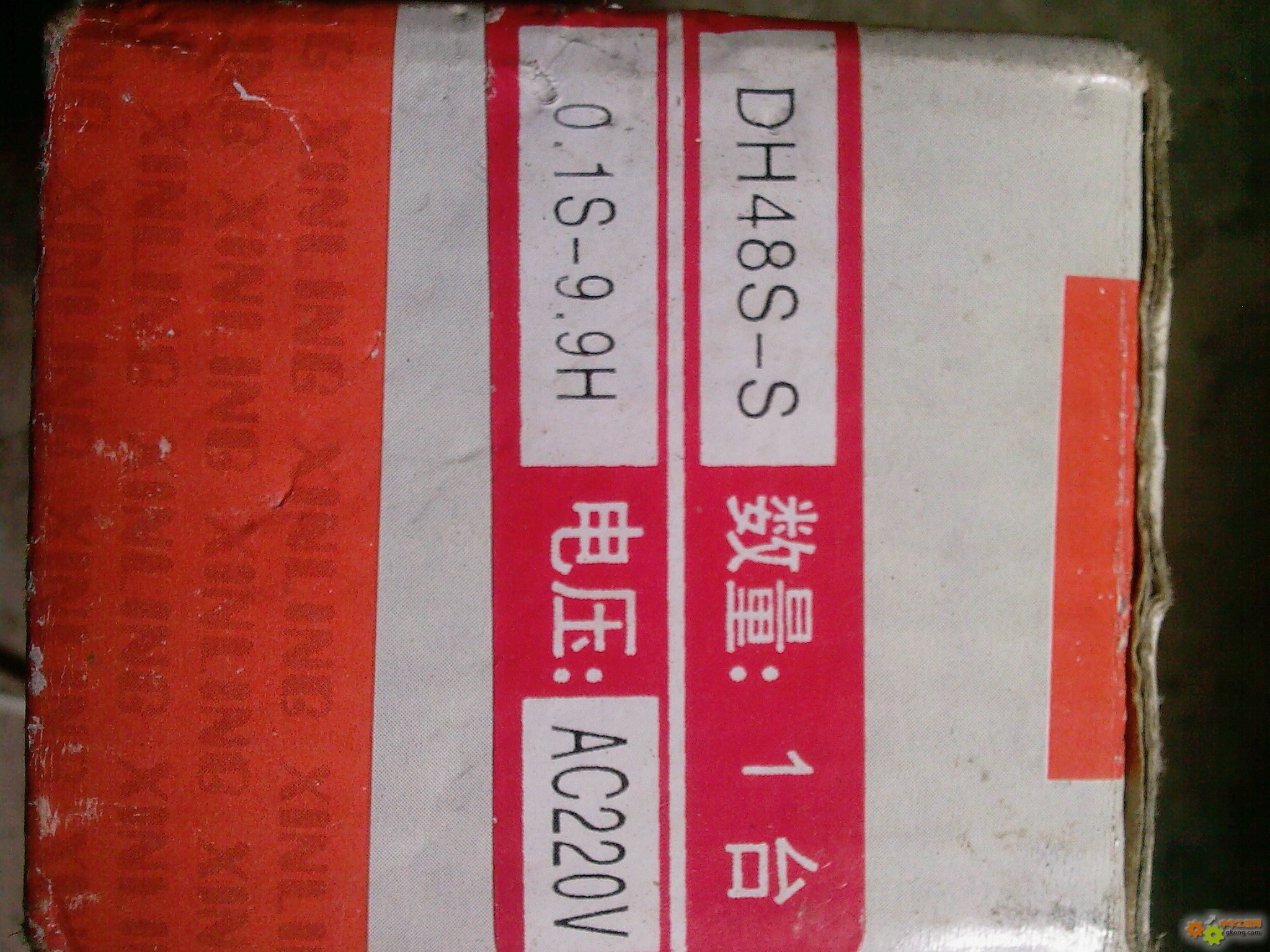

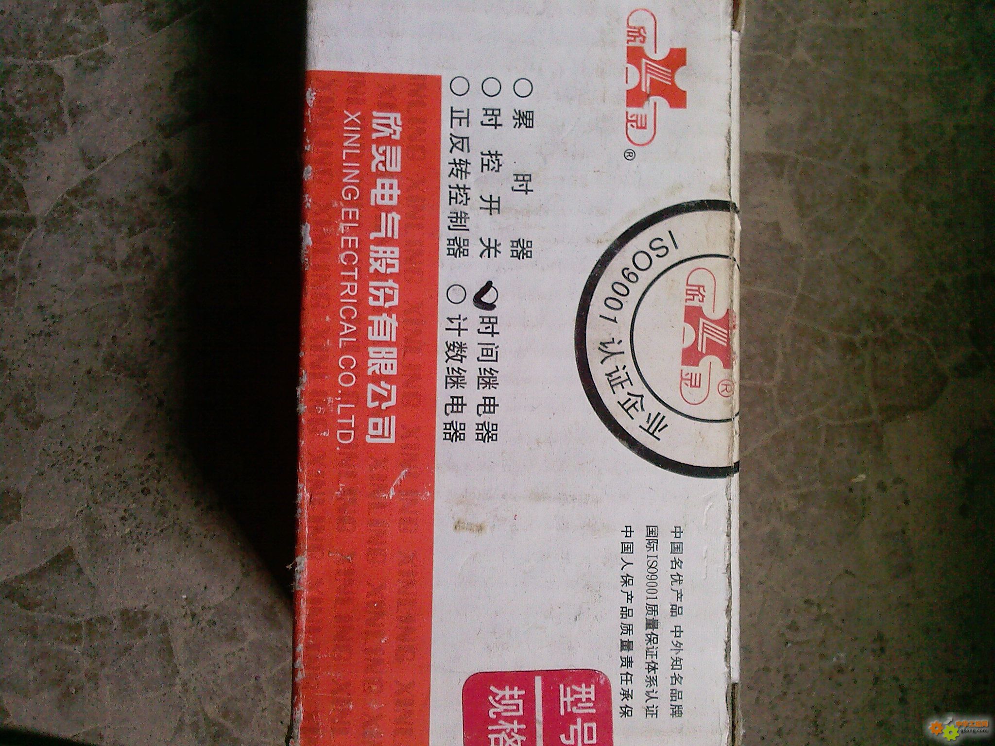

我介绍个时间计电器你,一边计时是开一边计时是停,对于步进功能很好用

加个时间继电器 装两个交流接触器就行了

用一个双时间继电器,加两个接触器就很好
