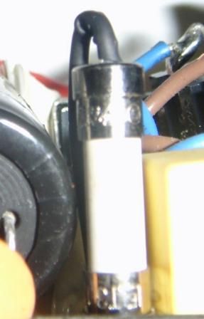

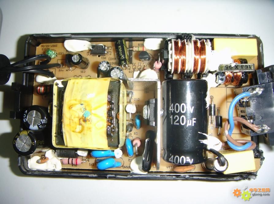

今天刚想打印点东西,可是后来发现电源适配器坏了,好不容易弄开,可看到一个东西不知道是啥,好似是一个保险,想大家给个意见。这个两个图,大电容旁的那个白色的就是,它一极与电路板相连,一极接的电源。

看着应该是个保险丝。

可是我取不下来,参数也看不清楚,好像有E.T3.15后面还有什么就看不清了

保险吗

是保险丝

3A的保险

是保险

玻管保险,此开关电源中的市电接入端使用。

瓷保险 开关电源中用的是延时保险 到卖电视机原件店买个3A的彩电保险焊上就可以了 不过估计焊上通电时"砰"的一声概率占大半!表情
