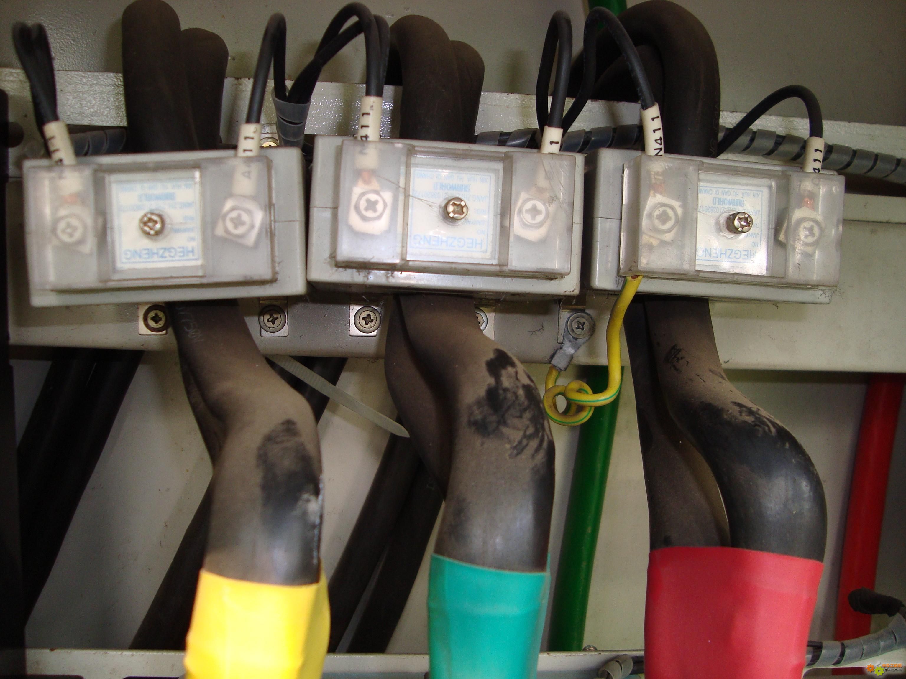

电流互感器还能连接到箱体外壳??

电流互感器连接到箱体外壳?什么意思

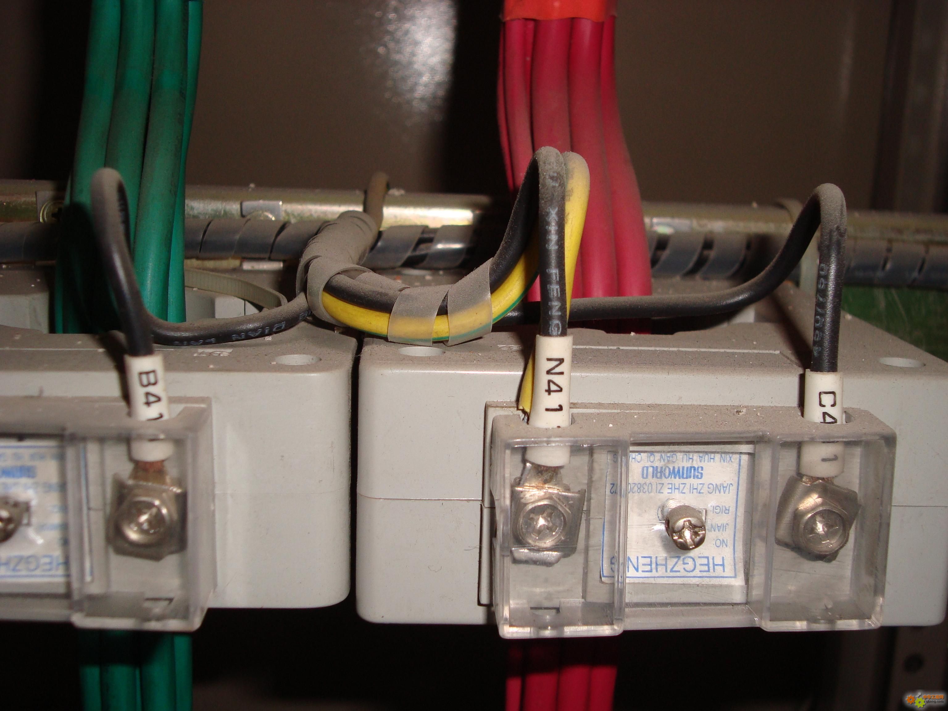

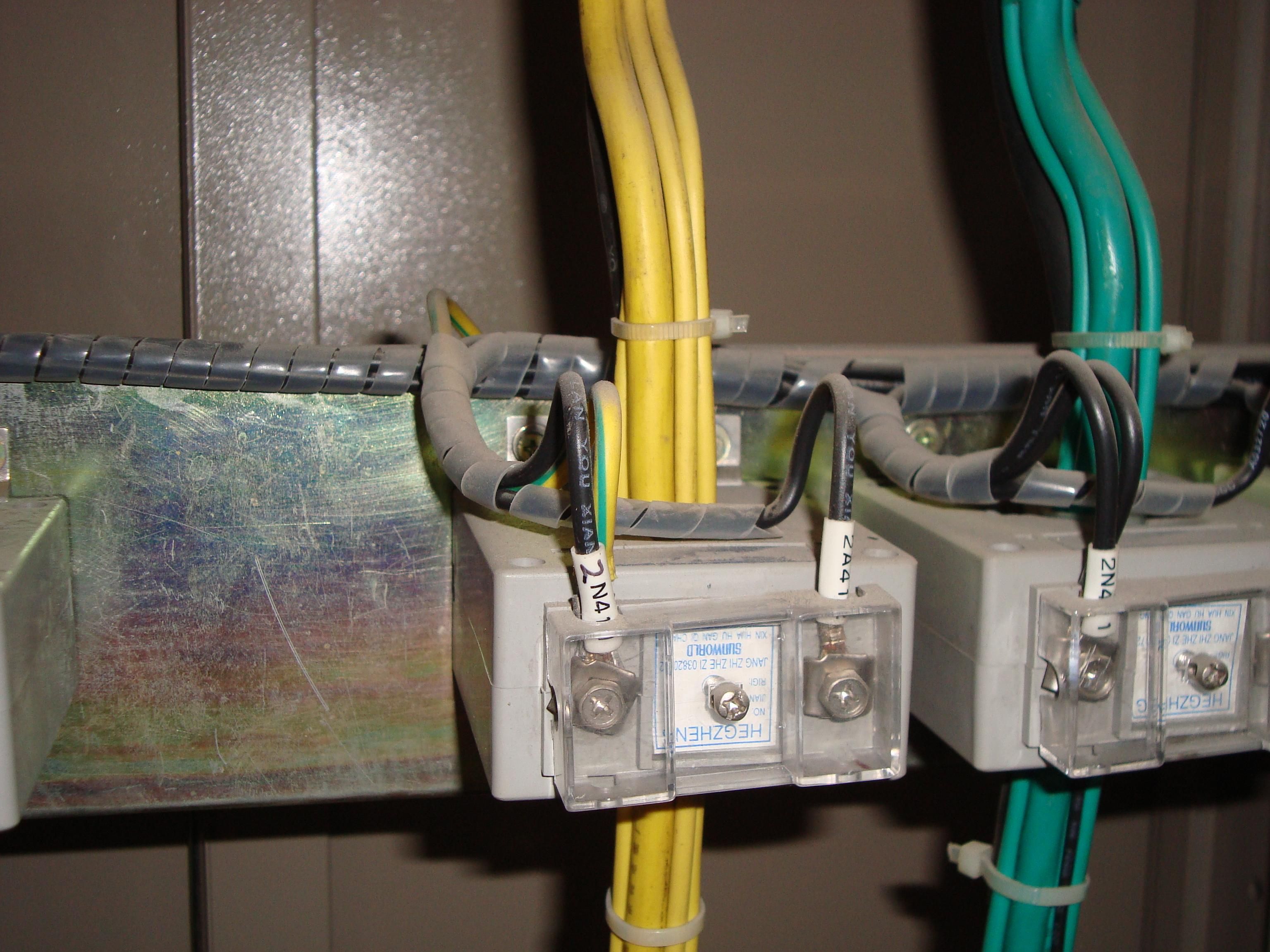

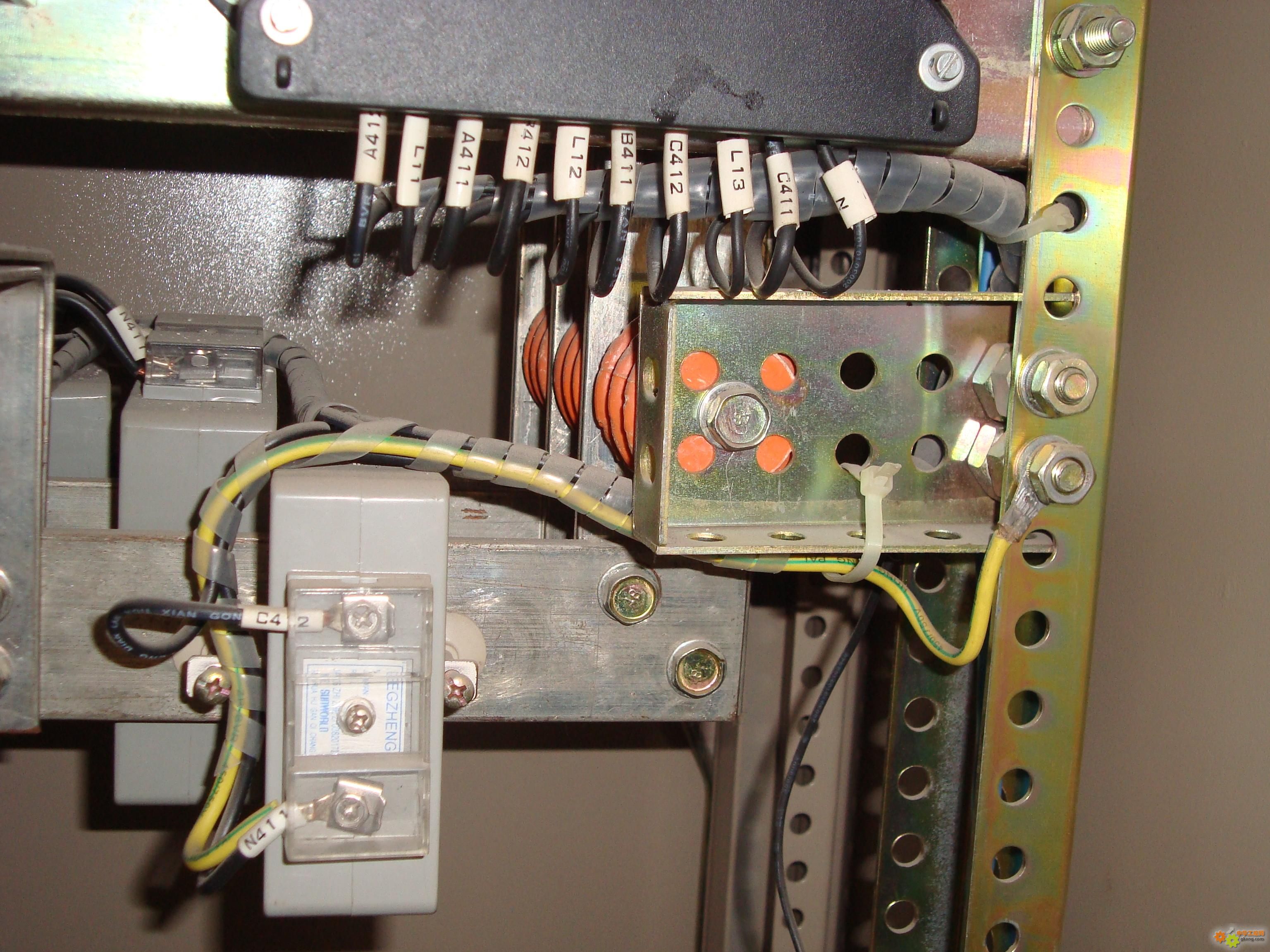

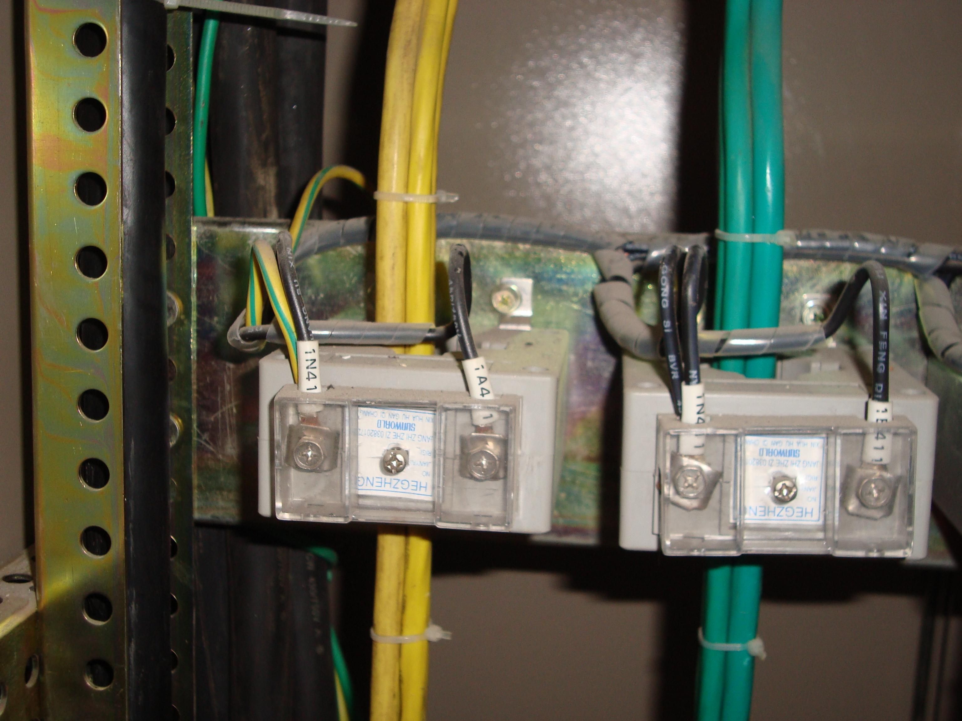

与上图一样,都是连接到箱体外壳。

CT的中心点接地

电流互感器不 能断路要有闭合回路,

互感要接地的
要是不接地的话计量部准的
电表会倒转

电流互感器的一端必须接地。
