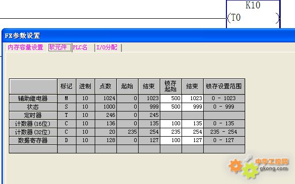

现手中有FX1-64MR和FX2-64MR老式PLC两个,本人想使用,那位朋友用过这个系列的PLC,因本人对三菱产品不十分熟悉(时间和计数) ,那位朋友能提供手册或指点一二.

这两种2002年就停产了,手册电子文档的没见过,多是印刷出的书
计数器、定时器,用软件试下可以试出来的

在编程软件的PLC参数的软元件中可以看到这些软元件的范围

呵呵;这两种停产的比较早,除了CPU板不同外,2个的硬件上差不多;
T及C的数量不同,FX2相对多些,如果你不用停电保持,可以从0开始用;
