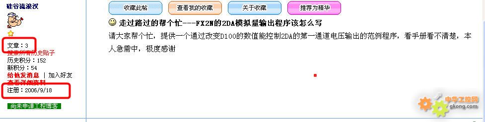

请大家帮个忙,提供一个通过改变D100的数值能控制2DA的第一通道电压输出的范例程序,看手册看不清楚,本人急需中,极度感谢

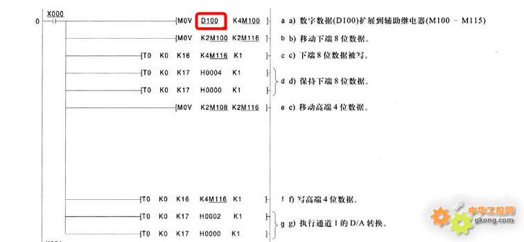

手册中已近写的很清楚了
先去编程手册中去看下FROM/TO指令的介绍,再看下模块手册中程序的说明,应该能看得懂的

可惜我看了一下,你的范例怎么和手册里FX0N的程序一样的啊,我试用过2N的程序,可是实际操作起来不行啊,还请指点

范例不是看PLC主机的手册,要看特殊模块的手册,三菱FX系列特殊模块手册中就包含了模拟量转换模块的手册
