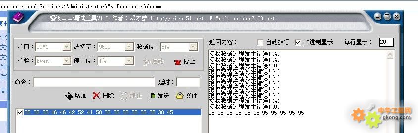

我在用串口调试软件调试FX2N  PLC 编程口时 我发送了
05 30 30 46 46 42 52 41 58 30 30 30 30 30 35 30 45
意思是要读出站号为0的Fx2n系列PLC的X00到X04共5点的状态值,延时100ms
显示的结果如图,请问一下各位我的十六进制代码有没有搞错,或者还是软件的问题,谢谢!

422编程口?三菱公开的资料上都是对232或是485通讯的

谢谢付工,我用的就是422编程口
