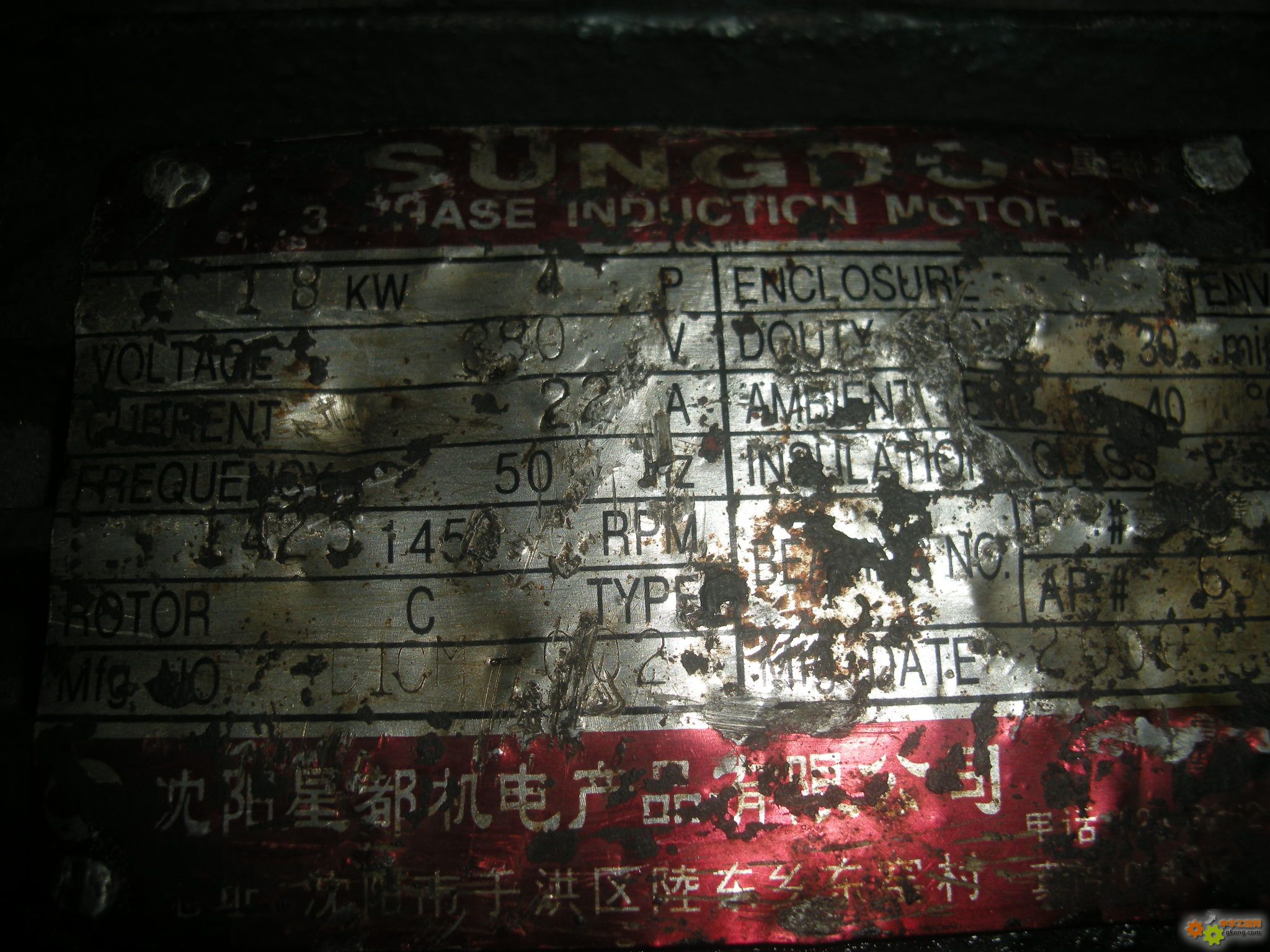

看看这个电机标牌18KW,额定电流22A ,额定电流为啥会这么小呢???请指教!!!

1.732*380*22*0.8=11.5KW

这么算啊,谁教的 P=√3VICOSΦ角接,星接P=3VICOSΦ,V为线电压,算算看差得了多少

要检测电流后才知道,名牌可能错误或电机是假的等等。

额定电流是电机线圈匝数相结合的,多学一些电机知识就明白了。

380×220等于什么啊??
我看应该是铭牌错误吧。

呵呵,翻了个低级错误P=1.732UI*功率因数

发表于:2010/7/14 9:44:00
lixuefeng7272在2010/7/13 19:38:43
这么算啊,谁教的P=√3VICOSΦ 角接,星接P=3VICOSΦ,V为线电压,算算看差得了多少
星接和角接的功率计算方法都是一样的都是P=√3VICOSΦ
