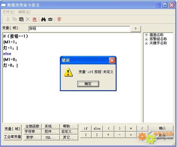

今天用组态王时遇到这个状况,
我是一步一步照个这个例子操作的,为什么说我没有定义呢,哪位高手指教下谢谢

请使用西文符号,而不要使用中文符号。
另:确保你的“按钮”变量已经定义。

谢谢你的回答,我就是不明白如何定义按钮变量呢,前面也没找到,麻烦你指教
